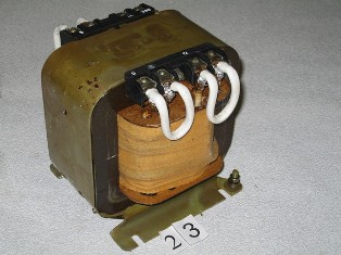

Понижающие трансформаторы ОСМ1
Понижающие трансформаторы ОСМ1Однофазные трансформаторы серии ОСМ мощностью 0,63 - 4,0 кВА исполнения У3 включаемые в сеть переменного тока частоты 50 Гц с номинальным напряжением до 660 В, предназначены для питания цепей управления местного освещения, сигнализации и выпрямителей собранных подвухполупериодной схеме выпрямления.
Трансформаторы ОСМ предназначены для работы в закрытом помещении при следующих условиях:

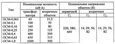

Таблица 1. Технические данные трансформаторов серии ОСМ для питания цепей управления, сигнализации и местного освещения

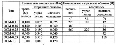

Таблица 2. Технические данные трансформаторов серии ОСМ для питания выпрямителей цепей управления

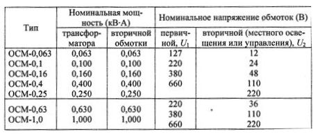

Таблица 3. Технические данные трансформаторов серии ОСМ для питания цепей местного освещения или цепей управления

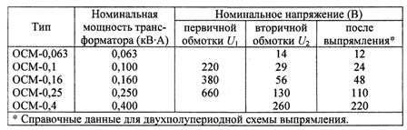

Таблица 4. Технические данные трансформаторов серии ОСМ для работы в цепях динамического торможения
