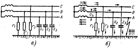

Рассмотрим сети с изолированной нейтралью. На рисунке 1,а изображена схема такой сети трехфазного тока. Обмотка изображена соединенной в звезду, однако все сказанное ниже относится также и к случаю соединения вторичной обмотки в треугольник.
Схема сети трехфазного тока с изолированной нейтралью (а). Замыкание на землю R сети с изолированной нейтралью (б).
Рис. 1. Схема сети трехфазного тока с изолированной нейтралью (а). Замыкание на землю в сети с изолированной нейтралью (б).
Как бы хороша ни была в целом изоляция токоведущих частей сети от земли, все же проводники сети имеют всегда связь с землей. Связь эта двоякого рода.
1. Изоляция токоведущих частей имеет определенное сопротивление (или проводимость) по отношению к земле, обычно выражаемое в мегомах. Это означает, что через изоляцию проводников и землю проходит ток не которой величины. При хорошей изоляции этот ток весьма мал.
Допустим, например, что между проводником одной фазы сети и землей напряжение равно 220 В, а измеренное мегомметром сопротивление изоляции этого провода равно 0,5 МОм. Это значит, что ток на землю 220 этой фазы равен 220 / (0,5 х 1000000) = 0,00044 А или 0,44 мА. Этот ток называется током утечки.
Условно для наглядности на схеме сопротивления изоляции трех фаз r1, r2, r3 изображаются в виде сопротивлений, присоединенных каждое к одной точке провода. На самом деле токи утечки в исправной сети распределяются равномерно по всей длине проводов, в каждом участке сети они замыкаются через землю и их сумма (геометрическая, т. е. с учетом сдвига фаз) равна нулю.
2. Связь второго рода образуется емкостью про водников сети по отношению к земле. Как это понимать?
Каждый проводник сети и землю можно представить себе как две обкладки протяженного конденсатора. В воздушных линиях проводник и земля — это как бы обкладки конденсатора, а воздух между ними — диэлектрик. В кабельных линиях обкладками конденсатора являются жила кабеля и металлическая оболочка, соединенная с землей, а диэлектриком — изоляция.
При переменном напряжении изменение зарядов конденсаторов вызывает возникновение и прохождение через конденсаторы переменных токов. Эти так называемые емкостные токи в исправной сети равномерно распределены по длине проводов и в каждом отдельном участке также замыкаются через землю. На рис. 1,а сопротивления емкостей трех фаз на землю х1, х2, х3 условно показаны присоединенными каждое к одной точке сети. Чем больше длина сети, тем большую величину имеют токи утечки и емкостные токи.
Посмотрим, что же произойдет в изображенной на рисунке 1,а сети, если в одной из фаз (например, А) произойдет замыкание на землю, т. е. провод этой фазы будет соединен с землей через относительно малое сопротивление. Такой случай изображен на рисунке 1,б. Поскольку сопротивление между проводом фазы А и землей мало, сопротивления утечки и емкости на землю этой фазы шунтируются сопротивлением замыкания на землю. Теперь под воздействием линейного напряжения сети UB через место замыкания и землю будут проходить токи утечки и емкостные токи двух исправных фаз. Пути прохождения тока показаны стрелками на рисунке.
Замыкание, показанное на рисунке 1,б, называется однофазным замыканием на землю, а возникающий при этом аварийный ток — током однофазного замыкания.
