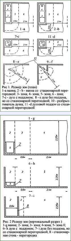

В ванных комнатах, душевых и подобных помещениях должно использоваться только то электрооборудование, которое специально предназначено для установки в соответствующих зонах по ГОСТ Р 50571.11-96 (рис. 1 и 2).
В зоне 1 могут устанавливаться только водонагреватели, в зоне 2 - водонагреватели и светильники класса защиты II, в зонах 0, 1 и 2 не допускается установка соединительных коробок, распределительных устройств и устройств управления (ПУЭ, п. 7.1.47).
		 В ванных комнатах, душевых помещениях и санузлах индивидуального дома корпуса светильников должны быть выполнены из изолирующего материала. Установка штепсельных розеток и выключателей в ванных комнатах, душевых, раздевалках при душевых и в мыльных помещениях бань, парилках, стиральных помещениях прачечных не допускается.
В зоне 3 допускается установка розеток, присоединяемых к сети через разделительные трансформаторы или защищенных устройствами защитного отключения.
Штепсельные розетки должны быть по возможности удалены от трубопроводов, а от газопроводов должны находиться на расстоянии не менее чем 500 мм.
Любые выключатели и штепсельные розетки должны находиться на расстоянии не менее 0,6 м от дверного проема душевой кабины. (ПУЭ, пп.7.1.48; 7.1.50).
В помещениях умывальников в зонах 1 и 2 допускается установка выключателей, приводимых в движение шнуром (ПУЭ, п.7.1.52).
