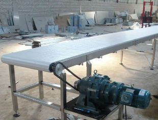

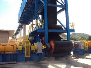

Продолжительная нагрузка может быть постоянной или изменяющейся. В первом случае температура не изменяется, во втором — изменяется вместе с изменением нагрузки. С малоизменяющейся нагрузкой в этом режиме работают двигатели конвейеров, лесопильных рам и др., с переменной продолжительной нагрузкой работают двигатели различных металлообрабатывающих и деревообрабатывающих станков.

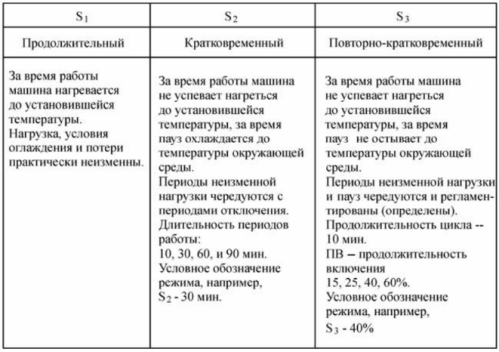

Действующим ГОСТ предусматриваются 8 номинальных режимов, которые в соответствии с международной классификацией имеют условные обозначения S1 - S8.
Продолжительный режим работы S1 - работа машины при неизменной нагрузке достаточно длительное время для достижения неизменной температуры всех ее частей.
Продолжительный режим работы электродвигателя S1
Кратковременный режим работы S2 — работа машины при неизменной нагрузке в течение времени, недостаточного для достижения всеми частями машины установившейся температуры, после чего следует остановка машины на время, достаточное для охлаждения машины до температуры, не более чем на 2°С превышающей температуру окружающей среды.
Для кратковременного режима работы нормируется продолжительность рабочего периода 15, 30, 60, 90 мин.
Кратковременный режим работы электродвигателя S2
Повторно-кратковременный режим работы S3 - последовательность идентичных циклов работы, каждый из которых включает время работы при неизменной нагрузке, за которое машина не нагревается до установившейся температуры, и время стоянки, за которое машина не охлаждается до температуры окружающей среды.
В этом режиме цикл работы таков, что пусковой ток не оказывает заметного влияния на превышение температуры. Продолжительность цикла недостаточна для достижения теплового равновесия и не превышает 10 мин. Режим характеризуется величиной продолжительности включения в процентах:
ПВ = (tр / (tр + tп)) х 100%
Повторно-кратковременный режим работы электродвигателя S3
Нормируемые значения продолжительности включения: 15, 25, 40, 60 %, или относительные значения продолжительности рабочего периода: 0,15; 0,25; 0,40; 0,60.
Для режима S3 номинальные данные соответствуют только определенному значению ПВ и относятся к рабочему периоду.
Режимы S1 - S3 являются в настоящее время основными, номинальные данные на которые включаются отечественными электромашиностроительными заводами в каталоги и паспорт машины.
Номинальные режимы S4 - S8 введены для того, чтобы впоследствии упростить задачу эквивалентирования произвольного режима номинальным, расширив номенклатуру последних.

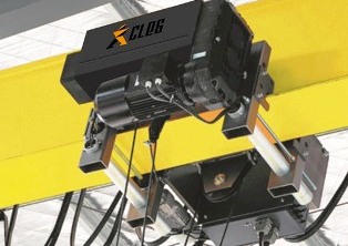

Электродвигатель крана
Перемежающийся режим с влиянием пусковых процессов и электрическим торможением S7 — последовательность идентичных циклов, каждый из которых включает достаточно длительный пуск, работу с постоянной нагрузкой и быстрое электрическое торможение. Режим не содержит пауз.
