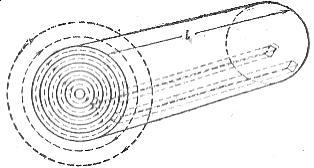

Для объяснения причины возникновения поверхностного эффекта представим цилиндрический провод (рис. 1) состоящим из большего числа элементарных проводников одинакового сечения, прилегающих вплотную друг к другу и расположенных концентрическими слоями.
Сопротивления этих проводников постоянному току, найденные по формуле ρl/S будут одинаковы.
Рис. 1. Магнитное поле цилиндрического проводника.
При переменном электрическом токе вокруг каждого проводника создается переменное магнитное поле (рис. 1). Очевидно, элементарный проводник, расположенный ближе к оси, охватывается большим магнитным потоком проводник, расположенный у поверхности провода, поэтому первый обладает большей индуктивностью и индуктивным сопротивлением, чем второй.
При одинаковом напряжении на концах элементарных проводников длиной l, расположенных у оси и у поверхности, плотность тока в первых меньше, чем во вторых.
Разница в плотностях тока у оси и на периферии провода возрастает с увеличением диаметра провода d, проводимости материала γ, магнитной проницаемости материала μ и частоты переменного токаf.
