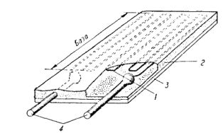

Наклеиваемый проволочный тензопреобразователь
Рисунок 2 - Наклеиваемый проволочный тензопреобразователь: 1 - тензочувствительная проволока; 2 - клей или цемент; 3 - целлофановая или бумажная подложка; 4 - выводные проводники
Измерительной базой преобразователя является длина детали, занимаемая проволокой. Наиболее часто используются преобразователи с базами 5 – 20 мм, обладающие сопротивлением 30 – 500 ом.

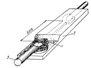

Когда надо получить от цепи с тезопреобразователем ток большой величины, часто используют “мощные” проволочные тензопреобразователи. Они состоят из большого числа (до 30 – 50) параллельно соединенных проволок, отличаются большими габаритами (длина базы 150 – 200 мм) и дают возможность значительно увеличить пропускаемый через преобразователь ток (рисунок 3).
Низкоомный («мощный») проволочный тензопреобразователь
Рисунок - Низкоомный («мощный») проволочный тензопреобразователь: 1 - тензочувствительная проволока; 2 - клей или цемент; 3 - целлофановая или бумажная подложка; 4 - выводной проводник

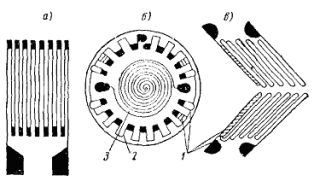

На рисунке 4,а показан внешний вид преобразователя из фольги, предназначенного для измерения линейных напряженных состояний, на рис. 4,в – фольговый преобразователь, наклеиваемый на вал, для измерения крутящих моментов, а на рис.4,б – наклеиваемый на мембрану.
Фольговые преобразователи
Рисунок - Фольговые преобразователи: 1 - подгоночные петли; 2 - витки, чувствительные к растягивающим мембрану усилиям; 3 - витки, чувствительные к сжимающим мембрану усилиям

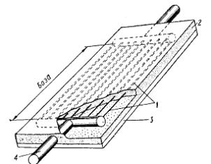

Пленочный тензопреобразовтель
Рисунок 5 - Пленочный тензопреобразовтель: 1 - тензочувствительная пленка; 2 - пленка лака; 3 - выводной проводник
