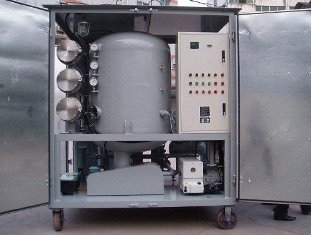

Для пропитки бумажной изоляции в силовых маслонаполненных кабелях 110-500 кВ используются маловязкие нефтяныеили синтетические кабельные масла, а в кабелях до 35 кВ - маслонаполненные смеси повышенной вязкости.
В силовых и измерительных трансформаторах и вводах пропитка осуществляется трансформаторным маслом. В силовых конденсаторах применяется конденсаторное масло (нефтяное), хлорированные дифенилы или их заменители, а также касторовое масло (в импульсных конденсаторах).
трансформаторное масло
Нефтяные кабельные и конденсаторные масла более тщательно очищены, чем трансформаторные.
Хлорированные дифенилы, обладая высокой относительной диэлектрической проницаемостью, повышенной стойкостью к воздействию частичных разрядов (ЧР) и негорючестью, токсичны и экологически опасны. Поэтому масштабы их применения резко сокращаются, их заменяют экологически чистыми жидкостями.
Для снижения диэлектрических потерь в силовых конденсаторах используют комбинированную изоляцию, в которой слои бумаги чередуются со слоями полипропиленовой пленки, у которой на порядок меньше чем у непропитанной бумаги. Такая изоляция обладает более высокой электрической прочностью.
Недостатками бумажно-пропитанной изоляции являются невысокая допустимая рабочая температура (не более 90°С) и горючесть.

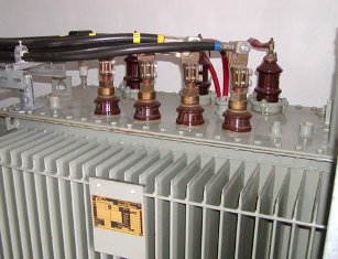

Масло-барьерная (маслонаполненная) изоляция (МБИ).
Основу этой изоляции составляет трансформаторное масло. Оно обеспечивает хорошее охлаждение конструкции за счет самопроизвольной или принудительной циркуляции.
В состав масло-барьерной изоляции входят и твердые диэлектрические материалы - электрокартон, кабельная бумага и др. Они обеспечивают механическую прочность конструкции и используются для повышения электрической прочности масло-барьерной изоляции. Из электрокартона выполняют барьеры а слоями кабельной бумаги покрывают электроды. Барьеры повышают электрическую прочность масло-барьерной изоляции на 30-50%, разделяя изоляционный промежуток на ряд узких каналов, они ограничивают количество примесных частиц, которые могут приближаться к электродам и участвовать в инициировании разрядного процесса.
Электрическую прочность масло-барьерной изоляции повышает покрытие электродов сложной формы тонким слоем полимерного материала, а в случае электродов простой формы - изолирование их слоями бумажной ленты.
Технология изготовления масло-барьерной изоляции включает сборку конструкции, сушку ее под вакуумом при температуре 100-120°С и заполнение (пропитку) под вакуумом дегазированным маслом.
К достоинствам масло-барьерной изоляции относятся сравнительная простота конструкции и технологии ее изготовления, интенсивное охлаждение активных частей оборудования (обмоток, магнитопроводов), а также возможность восстановления качества изоляции в эксплуатации путем сушки конструкции и замены масла.
Недостатками масло-барьерной изоляции являются меньшая, чем у бумажно-масляной изоляции электрическая прочность, пожаро- и взрывоопасность конструкции, необходимость специальной защиты от увлажнения в процессе эксплуатации.
Масло-барьерная изоляция используется в качестве главной изоляции в силовых трансформаторах с номинальными напряжениями от 10 до 1150 кВ, в автотрансформаторах и реакторах высших классов напряжения.
