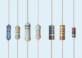

РезисторыРезисторы позволяют контролировать значения токов и напряжений в электрической цепи. Резисторы, например, обеспечивают режим смещения транзистора в усилителе электрических сигналов. Измеряя напряжение на резисторе, можно регулировать токи эмиттера и коллектора транзистора. С помощью резисторов выполняются делители токов и напряжений в измерительных приборах.
Электрические характеристики резистора в значительной мере определяются материалом, из которого он изготовлен, и его конструкцией.

Характеристики резисторов из различных материалов
Параметр резистора
Материал резисторов
Угольный композит Угольная пленка Металлическая пленка Окись металла
Диапазон сопротивлений резисторов, Ом От 2,2 до 106 От 10 до 10х106 От 1 до 106 От 10 до 106
Точность ±10 ±5 ±1 ±2
Мощность, Вт 0,125 - 1 0,25 - 2 0,125 - 0,5 0,25 - 0,5
Стабильность плохая достаточная отличная отличная
