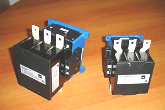

Наладка электромагнитных пускателей и контакторовМагнитные пускатели и контакторы проверяют и налаживают по следующей программе: внешний осмотр, регулировка магнитной системы; регулировка контактной системы, проверка сопротивления изоляции токоведущих частей.
При внешнем осмотре контакторов и магнитных пускателей в первую очередь обращают внимание на состояние главных и блокировочных контактов, магнитной системы, проверяют наличие всех деталей контактора: немагнитной прокладки у контактора постоянного тока, крепежных болтов, гаек, шайб, короткозамкнутого витка у контакторов переменного тока, дугогасительных камер.
Легкость хода контактора проверяют путем замыкания его от руки. Ход магнитной системы должен быть плавным, без толчков и заеданий.
Наладка электромагнитных пускателей и контакторовПри протекании тока по катушке контактор переменного тока должен издавать лишь слабый шум. Сильное гудение контактора может указывать на неправильное крепление якоря или сердечника, повреждение короткозамкнутого витка, охватывающего сердечник, или на неплотное прилегание якоря к сердечнику электромагнита. Для устранения чрезмерного гудения подтягивают винты, крепящие якорь и сердечник.
Плотность прилегания якоря к сердечнику проверяют следующим образом. Подкладывают между якорем и сердечником листок бумаги и замыкают контактор от руки. Площадь соприкосновения должна составлять не менее 70% сечения магнитопровода, при меньшей площади соприкосновения дефект устраняют правильной установкой сердечника и якоря. При образовании общего зазора шабруют поверхность вдоль слоев листовой стали магнитной системы.
По мере работы контактора постоянного тока может происходить истирание немагнитной прокладки, что уменьшает зазор и способствует прилипанию якоря к сердечнику, поэтому при значительном износе прокладку заменяют на новую.
Наладка электромагнитных пускателей и контакторовКонтактная система является наиболее ответственной частью контакторов магнитных пускателей, поэтому на ее состояние должно быть обращено особое внимание. В замкнутом состоянии контакты должны касаться друг друга нижними частями, образуя линейный контакт по всей ширине контакта без просветов. Наличие на контактной поверхности наплывов или застывших кусочков металла увеличивает контактное сопротивление (а следовательно, и потери в контактах) более чем в 10 раз. Поэтому при обнаружении наплывов необходимо удалить их напильником. Зачистка наждачной бумагой и смазка контактной поверхности не допускается.
Кроме того, в особо ответственных контакторах и магнитных пускателях определяют начальную и конечную силы нажатия главных контактов. Начальное нажатие — сила, создаваемая контактной пружиной в момент соприкосновения контактов. Она характеризует упругость пружины. Конечная сила нажатия характеризует давление на контакты при полностью включенном контакторе и неизношенных контактах. Начальную и конечную силы нажатия определяют с помощью динамометра.
Сопротивление изоляции токоведущих частей контакторов и магнитных пускателей проверяют мегомметром на 500 или 1000 В. Значение сопротивления изоляции катушки не должно быть ниже 0,5 МОм.
Кроме указанных выше работ в программу наладки могут быть включены следующие:
а) проверка отсутствия короткозамкнутых витков в катушке,
б) проверка контакторов многократными включениями и отключениями,
в) настройка тепловых реле магнитных пускателей.
