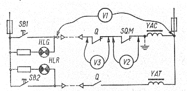

На рисунке приведена принципиальная схема управления масляным выключателем с пружинным приводом.
В качестве примера рассмотрим простейший случай неисправности — нарушение цепи на блок-контактах выключателя Q. Внешний признак повреждения — не горит лампа HLG. Для выявления неисправного элемента следует:
а) проверить целость предохранителей;
б) проверить напряжение на лампе HLG (если на лампе с добавочным сопротивлением напряжения нет, то можно предположить обрыв в цепи включения);
в) проверить целость нити сигнальной лампы.
г) проверить наличие цепи на контактах Q и SQM поочередным подключением вольтметра параллельно контактам Q и SQM. При подключении вольтметра параллельно контактам SQM показания вольтметра равны нулю и, следовательно, контакты SQM замкнуты.
Показания вольтметра, подключенного параллельно контактам Q, свидетельствуют о разрыве цепи на этих контактах. При проверке оперативных цепей следует, как правило, пользоваться высокоомным вольтметром, так как использование низкоомных приборов может привести к ложному срабатыванию аппаратов схемы.
Так, в рассматриваемой схеме (при исправности цепи включения) подключение вместо вольтметра контрольной лампы параллельно сигнальной лампе HLG с добавочным сопротивлением может вызвать срабатывание катушки включения YAC, которая оказывается включенной последовательно с контрольной лампой, и, следовательно, самопроизвольное включение выключателя. Лампы накаливания можно применять только при проверке целости предохранителей и определении короткого замыкания в схеме.
В таких случаях, например при замыкании на землю (пунктир), нажатие кнопки включения приводит к перегоранию предохранителей, так что определение повреждения описанным выше способом с помощью вольтметра не представляется возможным (сопротивление последовательно включенной катушки незначительно по сравнению с внутренним сопротивлением вольтметра). Для определения повреждения в схеме необходимо параллельно кнопке включения включить лампу накаливания, которая будет гореть в этом случае полным накалом.
