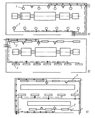

Освещение комплектных трансформаторных подстанций (КТП) с помощью ламп накаливания (а) и люминесцентных ламп (б) и помещений станций управления (в): 1 - НСП11 с лампами накаливания мощностью 150 Вт; 2 - ЛПО03х40 без рассеивателя; 3 -ЛСО05-2х40.

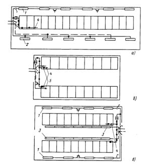

Освещение помещений распределительных устройств аналогично освещению помещений щитов. Камеры высоковольтных распределительных устройств, как правило, комплектуются штепсельной розеткой, одним-двумя настенными патронами и выключателем (например, камеры типов КРУ2-10-20, КР-10/31,5). В некоторых типах камер (например, КСО272) устанавливаются светильники, предназначенные для общего освещения помещения.
В проекте электроосвещения предусматривают подвод питания на малое напряжение (12 или 40 В — в зависимости от значения малого напряжения в целом на предприятии) к штепсельным розеткам и к встроенным в камеры светильникам.
К светильникам общего освещения помещения (если ими комплектуются камеры) подводится напряжение 220 В и устанавливается для каждого ряда камер аппарат управления.
Освещение помещений распределительных устройств: а - светильники устанавливаются на перекрытии и стене; б - светильники поставляются в комплекте камер; в - светильники устанавливаются на камерах и стене; 1 - ЛПО30 без рассеивателя; 2 - ЛСО05; 3 - ЛПО30 с рассеивателем; 4 — сеть к штепсельным розеткам (в комплекте камер); 5 - сеть к светильникам общего освещения (в комплекте камер)

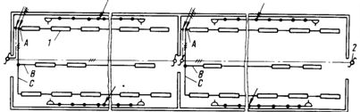

Освещение протяженного кабельного подвала: 1 - ЛСП02 без отражателя; 2 - переключатель
