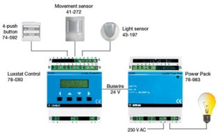

Существующий ассортимент автоматизированных систем управления освещением (СУО) делится на три класса:
1) СУО светильника - простейшая малогабаритная система, конструктивно являющаяся частью светильника и управляющая только либо одной группой нескольких близлежащих светильников.
2) СУО помещения - самостоятельная система, управляющая одной или несколькими группами светильников в одном или нескольких помещениях.
3) СУО здания - централизованная компьютеризованная система управления, охватывающая освещение и другие системы целого здания или группы зданий.
Большинство компаний-производителей систем управления освещением (СУО) светильников изготовляют эти системы в виде отдельных блоков, которые могут быть встроены в светильники различных типов.
Безусловным преимуществом СУО светильников является простота их монтажа и эксплуатации, а также надежность. Особенно надежны СУО, не требующие электропитания, так как выходу из строя наиболее подвержены блоки питания СУО и энергопотребляющие микросхемы.
Однако если требуется управлять осветительными установками крупных помещений или, например, стоит задача индивидуального управления всеми светильниками в помещении, СУО светильников оказываются достаточно дорогим средством управления, так как требуют установки одной СУО на один светильник. В этом случае удобнее использовать СУО помещений, которые содержат меньше электронных компонентов, чем требуется в предыдущем случае, и поэтому более дешевы.
СУО помещенийСУО помещений представляют собой блоки, размещаемые за подвесными потолками или конструктивно встраиваемые в электрические распределительные щиты. Системы этого типа, как правило, осуществляют одну функцию или фиксированный набор функций, выбор между которыми производится перестановкой переключателей на корпусе или выносном пульте управления системы.
Подобные СУО относительно просты в изготовлении и обычно построены на дискретных логических микросхемах. Датчики СУО помещений всегда являются выносными, они должны быть размещены в помещении с управляемыми осветительными установками и к ним необходима специальная проводка, что представляет собой определенное практическое неудобство.
