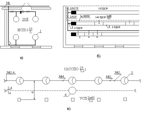

На планах питающей сети упрощенно показывается строительная часть зданий, изображаются щитки, у которых указываются номер и установленная мощность, наносятся линии сети с указанием марок и сечений кабелей и проводов. На планах основных помещений фрагментарно намечаются места установки светильников и щитков. Светильники, щитки и различное оборудование подсчитываются по планам и таблице показателей.
Рабочие чертежи электрического освещения производственных помещенийЧертежи планов и разрезов содержат основные сведения о светотехнических решениях и об электрической части осветительных установок.
При разработке планов необходимо использовать комплекс условных обозначений и требований по выполнению надписей и цифр, указанных в ГОСТ 21-614-88.
На планы наносят светильники, магистральные пункты, групповые щитки, понижающие трансформаторы, питающие и групповые сети, выключатели, штепсельные розетки, указывают обязательно названия помещений, нормируемую освещенность от общего освещения, класс пожаро- и взрывоопасных помещений, типы, высоту установки светильников и мощность ламп, способы проводки и сечения проводов и кабелей осветительных сетей. Привязочные размеры мест установки светильников, щитков, отметки мест прокладки осветительных сетей указываются в случаях, когда необходимо точное фиксирование этих мест.
Расчет электрического освещенияПри проектировании зданий, ряд помещений которых имеет одинаковые светотехнические решения: светильники, осветительную сеть и другие одинаковые элементы - рекомендуется все решения наносить только для одного помещения, для других делают соответствующую ссылку на него. На общем плане этажа показывают только вводы в такие помещения. Чертежи поэтажных планов всех помещений выполняются в масштабе 1 : 100 или 1 : 200.
Кроме чертежей планов и разрезов освещаемых помещений с нанесенными на них схемами освещения в проектную документацию входят: заказные спецификации на электрооборудование и материалы; строительные здания; схемы дистанционного управления или другие принципиальные схемы, нетиповые установочные чертежи.
Питающие и групповые сети на планах помещений наносят более толстыми линиями, чем строительные элементы здания и оборудования, число проводов в групповых линиях обозначают числом засечек, наносимых под углом 45° к линии сети.
