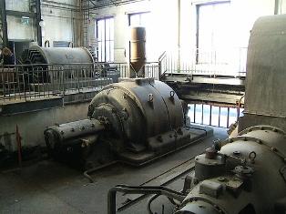

На мощных районных подстанциях для этой цели специально устанавливают синхронные компенсаторы - синхронные перевозбужденные электродвигатели.
Синхронные компенсаторы

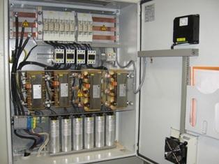

Чтобы повысить экономичность энергетических установок наиболее часто используют батареи конденсаторов, подключаемые параллельно индуктивной нагрузке (рис. 2 а).
Включение конденсаторов для компенсации реактивной мощности
Рис. 2 Включение конденсаторов для компенсации реактивной мощности: а - схема, б, в - векторные диаграммы
Для компенсации cosφ в электрических установках до нескольких сотен кВА применяют косинусные конденсаторы. Их выпускают на напряжение от 0,22 до 10 кВ.
Емкость конденсатора, необходимую для повышения cosφ от существующего значения cosφ1 до требуемого cosφ2, можно определить по диаграмме (рис. 2 б, в).
косинусные конденсаторыПри построении векторной диаграммы в качестве исходного вектора принят вектор напряжения источника. Если нагрузка представляет собой индуктивный характер, то вектор тока I1 отстает от вектора напряжения на угол φ1Iа совпадает по направлению с напряжением, реактивная составляющая тока Iр отстает от него на 90° (рис. 2 б).
После подключения к потребителю батареи конденсаторов ток I определяется как геометрическая сумма векторов I1 и Ic. При этом вектор емкостного тока опережает вектор напряжения на 90° (рис. 2, в). Из векторной диаграммы видно, что φ2 < φ1, т.е. после включения конденсатора коэффициент мощности повышается от cosφ1 до cosφ2
Емкость конденсатора можно рассчитать при помощи векторной диаграммы токов (рис. 2 в) Ic = Iр1 - Iр = Iа tgφ1 - Iа tgφ2 = ωCU
Учитывая, что P = UIа, запишем емкость конденсатора С = (Iа / ωU) х (tgφ1 - tgφ2) = (P / ωU2) х (tgφ1 - tgφ2).
На практике обычно коэффициент мощности повышают не до 1,0, а до 0,90 - 0,95, так как полная компенсация требует дополнительной установки конденсаторов, что часто экономически не оправдано.
