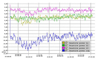

Обработка графиков нагрузки, снятых на вводе многоквартирного жилого дома, показала: в течение суток среднее значения коэффициента мощности (cosj) менялось от 0,88 до 0,97, а пофазные - от 0,84 до 0,99. Соответственно суммарное потребление реактивной мощности (РМ) колебалось в пределах 9...14 кВАр, а пофазное от 1 до 6 кВАр.

На рис.1 показан график суточного потребления РМ на вводе многоквартирного жилого дома. Другой пример: зафиксированное суточное (10.06.07 г.) потребление активной и реактивной электроэнергии на ТП Сызранскиой городской сети (SТР-РА = 400 кВА, электроприемники преимущественно однофазные) составило 1666,46 кВт•ч и 740,17 кВАр•ч (средневзвешенное значение cosj = 0,91 - разброс от 0,65 до 0,97) даже при соответствующем низком коэффициенте загрузки трансформатора - 32% в часы максимума и 11% в часы минимума проведения измерений.

Сложность решения данного вопроса во многом связана с неравномерным потреблением РМ по отдельным фазам (рис.1), затрудняющая применение традиционных для промышленных сетей установок КРМ на базе трехфазных батарей конденсаторов, управляемых регулятором, установленным в одной из фаз компенсируемой сети.

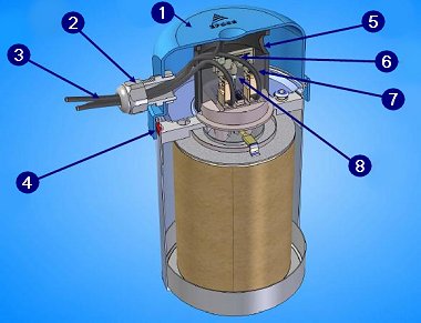

Использование конденсаторов для компенсации реактивной мощности коммунально-бытовых нагрузок Данные конденсаторы (рис.4, и рис.5) - модификация хорошо зарекомендовавшего себя типа металлопленочных конденсаторов, выполненных по технологии МКР/МКК (Metalized Kunststoff Kompakt) [8] - одновременного увеличения площади и повышения электрической прочности контакта слоя металлизации электродов, за счет сочетания ровного и волнового среза кромок пленки, укладываемой с характерной для МКР-технологии небольшим смещением витков. Кроме того, серия PoleCap включает ряд трехфазных конденсаторов РМ 0,5...5 кВАр, выполненных по традиционной технологии МКР [8].
Усовершенствование базовой конструкции серийных МКК-конденсаторов обеспечила возможность непосредственной (без дополнительного футляра) установки конденсаторов PoleCap на открытом воздухе, влажных или запыленных помещениях. Корпус конденсатора выполнен из 99,5%-го алюминия и заполнен инертным газом.
На рис.5 показаны:
  • прочная пластиковая крышка (поз.1);
  • герметичное, окруженное пластмассовым кольцом (поз.5) и залитое эпоксидным компаундом (поз.7), исполнение клеммной колодки (поз.8), обеспечивает степень защиты IP54.
Подключение (рис.5) производится через уплотнение кабельного ввода (поз.2) трех одножильных 2-х метровых кабелей (поз.3) и керамического модуля разрядных резисторов (поз.6) производится обжатием и пайкой контактных соединений. Для удобства визуального контроля срабатывания защиты от превышения избыточного давления на удлиненной части корпуса конденсатора появляется ярко-красная полоса (поз.4).
Максимальный допустимый перепад температуры окружающей среды -40...+55°С [8].
