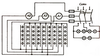

Большинство уже установленных на промышленных предприятиях конденсаторов не имеют встроенных разрядных сопротивлений. В таком случае в качестве разрядного сопротивления при напряжении до 1 кВ для батарей конденсаторов обычно применяют лампы накаливания на напряжение 220 В. Соединение ламп, включенных по нескольку штук последовательно в каждой фазе, производится по схеме треугольника. При напряжении выше 1 кВ в качестве разрядного сопротивления устанавливаются трансформаторы напряжения, включаемые по схеме треугольника или открытого треугольника.
Схема включения ламп накаливания для разряда батарей конденсаторов (до 1000 В) с помощью рубильника с двойными ножами
Постоянное присоединение ламп накаливания, применяемых обычно в качестве разрядных сопротивлений для батарей конденсаторов напряжением до 660 В, вызывает непроизводительные потери энергии и расход ламп.
Чем меньше мощность батареи, тем большая мощность ламп приходится на 1 квар установленных конденсаторов. Более целесообразным является не постоянное присоединение ламп, а их автоматическое включение при отключении конденсаторной установки. Для этой цели может быть использована схема, изображенная на рисунке, в которой применяются рубильники с двойными ножами. Добавочные ножи располагаются таким образом, чтобы включение ламп происходило до отключения батареи от сети, а их отключение — после включения батареи. Это может быть достигнуто путем подбора соответствующего угла между главными и дополнительными ножами рубильника.
