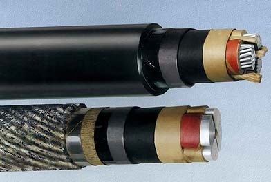

Выбор сечения кабелей по экономической плотности тока
Выбор сечений кабелей по экономической плотности тока ведется для нормального рабочего режима максимальных нагрузок рассматриваемой электрической сети, для которого и определяется расчетный ток Iнб. Далее, исходя из предлагаемой марки кабеля и времени использования максимальных нагрузок, выбираем значение экономической плотности тока jэ.
Сечение проводника, определяется по формуле F = Iнб /
Полученное сечение округляют до ближайшего стандартного.
Выбор кабелей по условиям допустимого нагрева
Выбор кабелей по условиям допустимого нагреваНадежность работы электрических сетей в большой степени зависит от температуры нагрева кабелей. Поэтому кабели должны выбираться или, если они выбраны по другим условиям, проверяться по условиям допустимого нагрева: Iнб <= Iдоп ,
где Iдоп – допустимый ток проводника, учитывающий реальные условия его прокладки и охлаждения и аварийной перегрузки; Iнб – наибольший ток из нормального, послеаварийного и ремонтного режимов.
Допустимый ток определяется по выражению: Iдоп = Iдоп.т×kп×kт×kав ,
где kп – поправочный коэффициент, учитывающий число рядом проложенных работающих кабелей; kт – поправочный коэффициент на температуру окружающей среды, исходя из условий прокладки; kав – коэффициент перегрузки в послеаврийном режиме.
Минимально допустимое сечение проводника по условию термической стойкости определяется:
где Вк.з. – тепловой импульс; с – коэффициент, значение которого для кабелей зависит от напряжения и материала проводника.
Для кабелей на номинальное напряжение 10 кВ коэффициент с имеет следующие значения: алюминиевые жилы - 98,5; медные жилы -141
Тепловой импульс от полного тока короткого замыкания определяется по выражению: Вк.з. = Iп.с×Iп.с×(tотк + Та.с),
где Iп.с. – действующее значение периодической составляющей тока короткого замыкания системы; tотк - время отключения к.з.; Та.с – постоянная времени затухания апериодической составляющей тока короткого замыкания энергосистемы: где хS,rS - результирующие индуктивное и активное сопротивление энергосистемы соответственно: w = 2pf = 314 – угловая частота.
