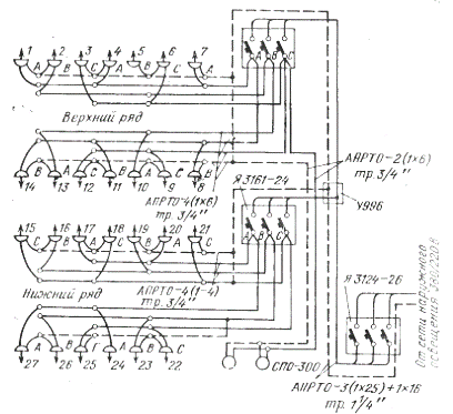

Управление прожекторным освещениемДля освещения наружных пространств большое распространение нашло прожекторное освещение. В зависимости от размеров и характера освещаемой площадки Применяются мачты высотой 10 — 50 м. Количество прожекторов, устанавливаемых на каждой из них, различное: на мачтах высотой 10 м количество прожекторов редко превышает 10, на мачтах высотой 15—30 м обычно устанавливается 15—25 прожекторов, а на мачтах высокой 50 м количество прожекторов достигает 100, например на спортивных стадионах.
В зависимости от количества прожекторов и главным образом от необходимого режима их действия выбирается схема их управления. При небольшом количестве прожекторов на мачтах высотой 10 — 15 м управление в ряде случаев осуществляется всеми прожекторами одновременно. Для этой цели устанавливаются однофидерные ящики, например ящики типа ЯРВ или ЯВП, с рубильником и предохранителями. При необходимости дистанционного управления вместо ЯРВ и ЯВП устанавливается магнитный пускатель.
Несколько иное управление на мачтах с большим количеством прожекторов. Для обеспечения возможности (включения прожекторов по частям, а также для повышения надежности их работы все количество прожекторов разбивается на отдельные группы по два-три прожектора каждая, подключаемые к щиту или щиткам. Это создает возможность в зависимости от условий эксплуатации включать необходимое количество прожекторов и производить ремонтные работы на мачте в темное время суток без выключения всех прожекторов. Кроме того, в случае короткого замыкания в одном из прожекторов или кабеле включаются только прожекторы одной группы.
Подключение прожекторов к сети рекомендуется производить штепсельными соединениями. Кроме групповых щитков на мачтах также устанавливается вводный щит с рубильником или пускателем для возможности дистанционного управления всеми прожекторами из центрального пункта управления.
На мачтах, имеющих несколько площадок, распределительные групповые щитки устанавливаются не в нижней части мачты, а на площадках, где размещены прожекторы. В нижней части мачты устанавливаются вводный щит с пускателем дистанционного управления и магистральный щит, линии которого питают верхние распределительные щитки.
Схема включения и управления прожекторов на мачте высотой 28 м
При наличии на прожекторных мачтах часовых или фотоэлектронных автоматов их исполнительное реле включается последовательно с катушкой вводных пускателей мачты. Для обеспечения безопасности полетов самолетов на всех высотных сооружениях (высотой более 50 м) должны быть соответствующие светооградительные огни.

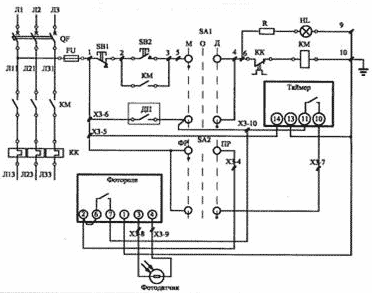

Ящики управления освещением серии ЯУО-9600
Ящики управления освещением серии ЯУО-9600Ящики управления освещением ЯОУ-9600 предназначены для автоматического, местного, ручного или дистанционного управления осветительными сетями и установками производственных зданий, территорий любых объектов с любыми источниками света.
Ящики управления освещением обеспечивают:
  • Включение и отключение осветительной установки от сигнала фотодатчика при достижении заданного уровня освещенности;
  • Включение и отключение осветительной установки в заданные периоды времени (например, в технологические перерывы в работе цеха) по программам, задаваемым таймером режимов (только схема ЯУО 9601);
  • Ручное включение и отключение осветительной установки кнопками, установленными на дверях ящика;
  • Включение и отключение осветительной установки посредством устройств телемеханики от диспетчерских пунктов энергетических служб.
Схема ящика управления освещением ЯУО-9600

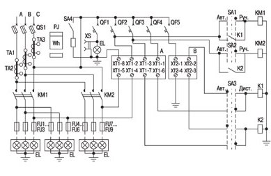

Схема шкафа управления освещением ШУО
Шкаф управления освещением ШУО Шкафы ШУО могут работать в следующих режимах : местное, дистанционное, ручное и автоматическое управление. Выбор режимов управления осуществляется с помощью соответствующих органов управления.
В шкафах ШУО предусмотрено раздельное управление ночным освещением (3 однофазных линии) и дополнительным вечерним освещением (3 однофазных линии, в щитах до 100А и 6 однофазных линий - в щитах до 250А включительно).
Предусмотрено включение внутренней подсветки шкафа лампой накаливания 40 Вт, она же используется для обогрева счетчика в холодное время года.
