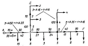

На рисунке представлен пример расчетной схемы линии наружной сети поселка. Длины участков сети на схеме указаны сверху и слева в метрах, снизу и справа нагрузки представлены стрелками, у которых указаны расчетные мощности в киловаттах. Линия АБВ называется магистралью, участки БД, BE и ВГ — ответвлениями.
Как видно из рисунка, отдельные участки сети представлены без масштаба, что не мешает точности расчета, если длина участков указана правильно.
Расчетная схема участка наружной сети 380/220 В жилого поселка.

Вернемся к расчетной схеме наружной сети жилого поселка, представленной на рисунке. На этой схеме расчетные нагрузки присоединенных к линии домов указаны в киловаттах у концов соответствующих стрелок. Для выбора сечения проводов линии необходимо знать нагрузку всех участков.
Эта нагрузка определяется на основании первого закона Кирхгофа, по которому для любой точки сети сумма приходящих токов должна быть равна сумме выходящих токов. Этот закон справедлив также для нагрузок, выраженных в киловаттах.
Найдем распределение нагрузок по участкам линии. В конце линии на участке длиной 80 м, примыкающем к точке Г, нагрузка 9 кВт равна расчетной нагрузке присоединенного к линии в точке Г дома. На участке ответвления длиной 40 м, примыкающем к точке В, нагрузка равна сумме нагрузок домов, присоединенных на участке ВГ ответвления: 9+6=15 кВт. На участке магистрали длиной 50 м, примыкающем к точке В, нагрузка составляет 15 + 4+5=24 кВт.
Подобным же образом определяются нагрузки всех остальных участков линии. Для того чтобы не снабжать все указанные на схеме числа обозначениями соответствующих единиц (м, кВт), длины и нагрузки на схеме должны быть расположены в определенном порядке. На расчетной схеме рисунка длины участков линии указаны сверху и слева, нагрузки этих же участков — снизу и справа.
Пример. Четырехпроводная линия номинальным напряжением 380/220 В питает мастерскую, в которой установлено 30 электродвигателей, суммарная установленная мощность Py1 = 48 кВт. Суммарная мощность ламп освещения мастерской составляет Ру2 = 2 кВт, коэффициент спроса для силовой нагрузки Кс1=0,35 и для осветительной нагрузки Кс2=0,9. Средний коэффициент мощности для всей установки cos ф=0,75. Определить расчетный ток линии.
Решение. Определяем расчетную нагрузку электродвигателей: P1 = 0,35 х 48 =16,8 кВт и расчетную нагрузку освещения Р2=0,9 х 2=1,8 кВт. Суммарная расчетная нагрузка Р= 16,8 + 1,8= 18,6 кВт.
