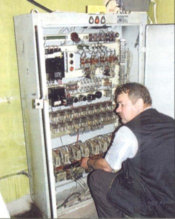

электрооборудование башенных крановЭлектрооборудование башенного крана состоит из большого числа электродвигателей, электрических аппаратов и приборов, связанных между собой электропроводкой, длина которой достигает нескольких тысяч метров. В процессе работы крана могут возникать повреждения в электрических схемах. Эти повреждения могут быть вызваны выходом из строя элементов машин и аппаратов, обрывом электропроводки и повреждением изоляции.
Методы устранения неисправностей в электрических схемах кранов
Неисправности электрической схемы устраняют в два этапа. Сначала ищут неисправный участок схемы, а затем восстанавливают его. Наиболее сложный первый этап. Умение выявить место неисправности в наиболее короткий срок и с наименьшими затратами труда имеет очень важное значение, так как позволяет значительно сократить простои крана. Восстановление поврежденного участка обычно сводится к замене неисправного элемента (контакта, катушки, провода) или соединению оборванной электропроводки.
Неисправности электрических схем можно разделить на четыре группы: обрыв электрической цепи; короткое замыкание в цепи; замыкание на корпус (пробой изоляции); возникновение обходной цепи при замыкании между собой проводов. Все эти неисправности могут иметь различные внешние проявления в зависимости от особенностей электрической схемы крана. Поэтому при устранении неисправности следует тщательно проанализировать работу схемы во всех режимах, выявить отклонения в работе отдельных механизмов крана и только после этого приступить к поиску повреждений в той части схемы, которая может вызвать эти отклонения.
