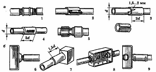

Перед монтажом внутреннюю поверхность труб очищают от окалины и грата и производят окраску внутренней и наружной поверхностей асфальтовым лаком. Трубы, прокладываемые в бетоне, снаружи не окрашивают для лучшего сцепления с бетоном. Оцинкованные трубы прокладывают без окраски. При монтаже придерживаются нормализованных значений углов и радиусов изгиба труб в зависимости от диаметра труб, количества и сечения прокладываемых в них проводов. Водогазопроводные обыкновенные трубы применяют только во взрывоопасных установках; легкие — в обоснованных (с точки зрения экономии металла) случаях при открытой прокладке в сухих и влажных помещениях; а также при скрытой прокладке в сухих и влажных помещениях, на чердаках, в подливных полах, фундаментах и других строительных элементах с уплотнением мест ввода в коробки и соединением труб стальными муфтами на резьбе. Тонкостенные электросварные трубы применяют при открытой прокладке в сухих и влажных помещениях без уплотнения мест соединения и ввода в коробки.

На месте монтажа трубы укладывают готовыми узлами, соединяют их между собой и затягивают в них провода. Заготовка трубных блоков в МЭЗ предусматривает использование нормализованных элементов в виде углов со стандартными радиусами изгиба. Трубы заготавливают в мастерских либо по эскизам, либо по макетам, имитирующим расположение электроприемников, к которым подводят трубы с проводами. Соединение муфтой на резьбе выполняют с уплотнением паклей на сурике или специальной фторопластовой лентой марки ФУМ. Такое соединение обязательно для обыкновенных и легких водо-газопроводных труб во взрывоопасных зонах, сырых, жарких помещениях, а также в помещениях, содержащих пары и газы, которые оказывают вредное воздействие на изоляцию проводов. В сухих непыльных помещениях допустимо соединение стальных труб гильзами или манжетами, без уплотнения.
Стальные трубы при открытой прокладке крепят скобами и хомутами. Запрещено крепление стальных труб всех типов к металлоконструкциям с помощью электрической и газовой сварки. При прокладке стальных труб должны быть выдержаны определенные расстояния между точками их крепления: не более 2,5 м для труб с условным проходом 15—20 мм, 3 м— с проходом 25— 32 мм, не более 4 м — с проходом 40—80 мм, не более 6 м — с проходом 100 мм. Допустимые расстояния между протяжными коробками зависят от числа изгибов трубной линии: при одном — не более 50 м; при двух — не более 40 м; при трех — не более 20 м. Выбор диаметра стальной трубы для размещения в ней проводов зависит от их количества и диаметра проводов.
