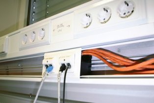

Кабельные короба разнообразны по своей форме и материалам, из которых они изготовлены. Кабельные короба бывают пластиковые, металлические и деревянные. Наиболее популярны пластиковые кабельные каналы, изготавливаемые из самозатухающего, ударопрочного и термостойкого ПВХ. Такие кабельные короба устойчивы к огню, химическим воздействиям и кислотам.
пластиковый коробОни выполняют функцию дополнительной изоляции и защиты от механических повреждений, позволяют обеспечить легкий доступ к проложенной в пластиковом коробе электропроводке. Розетки установленные в коробе можно с легкостью передвигать в любое удобное место и при необходимости добавлять новые, что наиболее актуально для офисных помещений.
Кабельные пластиковые короба удобны в конструкции, экономичны, имеют эстетический вид и просты в монтаже и эксплуатации.
кабель-канал LegrandПластиковые короба выпускаются различной толщины и ширины. По выпускаемым размерам кабельные короба можно разделить на микроканалы (размеры от 12х7 мм до 16х12 мм ), мини-каналы ( от 22х10 мм до 40х16 мм), кабельные короба стандартного (100х40 - 100х50 мм) и большого размера (100х60 - 200х80 мм ).
Многие виды пластиковых коробов производятся и продаются вместе с дополнительными аксессуарами. Кроме этого, они могут иметь по всей длине внутри отсеки (секции), которые позволяют разделить электропроводку на отдельные группы.

В горизонтальных кабельных каналах устанавливаются розетки для каждого рабочего места. Розетки у большинства производителей устанавливаются простым защелкиванием.
Схема установки кабель-каналов
Рис. 2. Схема установки кабель-каналов Legrand
В зависимости от типа несущей конструкции, могут применяться различные виды крепления коробов (шурупы, гвозди, силикон). Пример крепления короба на шурупах приведен на рисунке 3.
