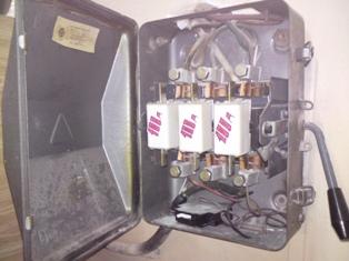

Ящик силовой ЯБПВУ
Ящики силовые серий ЯБПВ и ЯБПВУ
Большое распространение получили ящики с блоком "предохранитель - выключатель". Они почти полностью вытеснили применявшиеся ранее ящики с рубильниками и предохранителями. Одной из серий ящиков с блоками "предохранитель— выключатель" являются ящики серии ЯБПВ - в защищенном исполнении, другой серией — ящики ЯБПВУ в закрытом (пыленепроницаемом) исполнении для сетей переменного тока напряжением до 380 в. В этих ящиках применены блоки типа БПВ (для ящиков закрытого исполнения ЯБПВУ, конструктивно незначительно отличающихся от блоков БПВ).
Ящики типа ЯБП, ЯБПВУ предназначены для защиты линий и нечастой коммутации электрических цепей. В качестве ножей в силовых ящиках используются плавкие предохранители серии ПН-2 (ЯБПВУ-1М - на номинальный ток 100А, ЯБП1-2У3 - 250А, ЯБПВУ-4У3 - 400А).

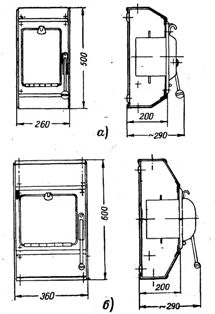

Сечение линий при выполнении их алюминиевыми проводами не должно превышать: 3x50 мм2+1х25 мм2 для ящиков ЯБПВ-1 и ЯБПВУ-1 и 3х120 мм2 +1х60мм2 для ящиков ЯБПВ-2, ЯБПВ-4, ЯБПВУ-2 и ЯБПВУ-4.
Общие виды ящиков силовых серий ЯБПВ и ЯБПВУ: а - ящик ЯБПВ-1 и ЯБПВУ-1, б - ящик ЯБПВ-2, ЯБПВ-4, ЯБПВУ-2 и ЯБПВУ-4.

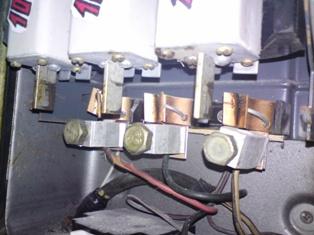

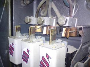

Металлический корпус ящика имеет три проема. Проем на. фасаде служит для установки блока. Проемы вверху и внизу, предназначенные для ввода проводов, закрыты крышками. У ящиков серии ЯБПВУ крышки уплотнены.
Ящики монтируются в такой последовательности; вынимают блок, снимают верхнюю и нижнюю крышки и в них выполняют отверстия для ввода труб. Крышки надевают на ящик и его укрепляют на стене.
В отверстия в крышках заводят трубы и укрепляют в них при помощи установочных гаек. В трубы затягивают провода, вставляют концы, достаточные для присоединения к зажимам блока, когда последний полностью выдвинут из корпуса. На концах проводов спрессовывают наконечники. Блок подводят к проему и на его зажимах закрепляют (наживляют) наконечники. Затем блок вводят в проем и закрепляют. После этого через дверной проем блока торцовым ключом затягивают болты зажимов, закрепляющих наконечники.
Корпус силового ящика присоединяется к сети заземления. Если для этой цели используется четвертый провод, то его присоединение к корпусу внутри выполняется при вынутом блоке.
Ящик силовой ЯБПВУ с открытой дверцей

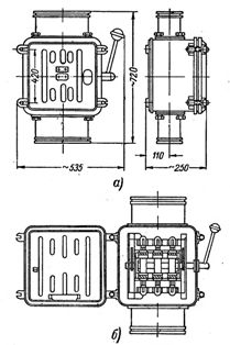

Силовые ящики серии ЯВ3, являющиеся другой разновидностью ящиков с блоком "предохранитель — выключатель" могут устанавливаться не только в сетях переменного, но и постоянного тока.
Ящик силовой типа ЯВ3: а - общий вид ящика, б - ящик ЯВ3 с открытой дверцей
Внутри стального корпуса с уплотненной дверью установлен блок, его рукоятка расположена с правой стороны ящика. Проемы для ввода и вывода проводов расположены сверху и снизу. На проемы устанавливается арматура. Неиспользуемый для ввода или вывода проводов проем закрывается плоским фланцем и арматура на него не устанавливается.
Патроны предохранителей в этом ящике, так же, как и в ящиках серий ЯБПВ, могут быть заменены ножами. В этом случае ящики могут служить только для переключений.

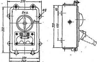

Ящик силовой типа ЯВШ
Силовые ящики серии ЯВШ предназначены для питания передвижных приемников. В ящиках смонтированы пакетный выключатель и штепсельная розетка, сблокированные таким образом, что исключается возможность извлечения вилки штепсельного разъема при включенном пакетном выключателе, т. е. отключение цепи под нагрузкой.
