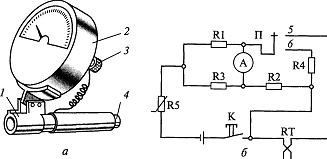

Схема измерения температур с помощью терморезистора
Такой терморезистор R4 включается в плечо моста, собранного из резисторов. В одну из диагоналей моста включается источник питания, в другую — измерительный прибор. Резисторы R1... R4 в плечах моста подбираются таким образом, что при номинальной температуре мост находится в равновесии и ток в цепи прибора отсутствует.
При отклонении температуры в любую сторону от номинальной изменяется сопротивление терморезистора R4, нарушается баланс моста и стрелка прибора отклоняется, показывая температуру измеряемой точки. На этом же принципе основан переносной прибор. Перед измерением стрелка прибора должна находиться в нулевом положении.
Для этого кнопкой К подается питание, переключатель П устанавливается в положение 5 и переменным резистором R5 стрелку прибора устанавлива­ют на нуль. Затем переключатель П переводится в положение 6 (измерение). Измерение температуры контактов производится прикосновением головки датчика к поверхности контакта и нажатием штанги на головку электротермометра (при нажатии замыкается кнопка К и питание подается в схему). Через 20... 30 с измеренное значение температуры контакта считывается со шкалы прибора.
