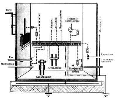

Вообще, это проще представить следующей иллюстрацией:
Рис. 2. Схема заземления.
Картина довольна необычная (для бытового восприятия). Буквально все, что есть в доме, должно быть заземлено на специальную шину. Поэтому может возникнуть вопрос - ведь жили без этого десятки лет, и все живы-здоровы (и слава Богу)? Зачем все так серьезно менять? Ответ простой - потребителей электричества становится больше, и они все мощнее. Соответственно, риски поражения вырастают.

Подводя итоги вышесказанному, можно сделать следующие практические выводы:
  • Если Групповая сеть выполнена тремя проводами, для заземления/зануления можно использовать защитный ноль. Он, собственно, для того и придуман.
  • Если Групповая сеть выполнена двумя проводами, желательно завести защитный нулевой провод от ближайшего щитка. Сечение провода должно быть более, чем фазного (точнее можно справиться в ПУЭ).
