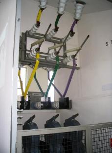

Оперативные изолирующие штанги предназначаются для выполнения операций с однополюсными разъединителями в закрытых распределительных устройствах напряжением до 35 кВ включительно, а также для выполнения других операций, как, например, определение места вибрации шин, нагретого места контактов или шин, присутствия напряжения (по искре или с помощью навинченного на штангу указателя высокого напряжения), для операций с предохранителями высокого напряжения или для очистки изоляции оборудования от пыли под напряжением.
