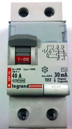

Номинальный условный ток короткого замыкания Inc - характеристика, определяющая надежность и прочность устройства, качество исполнения его механизма и электрических соединений. Иногда этот параметр называют «стойкость к токам короткого замыкания».
Стандартом ГОСТ Р 51326.1?99 для УЗО установлено минимально допустимое значение Inc, равное 3 кА.
Следует заметить, что в европейских странах не допускаются к эксплуатации УЗО с Inc, меньшим, чем 6 кА. У качественных УЗО этот показатель равен 10 кА и даже 15 кА.
На лицевой панели устройств данный показатель указывается либо символом: например, Inc = 10 000 А либо соответствующими цифрами в прямоугольнике.
Коммутационная способность УЗО - Im, согласно требованиям норм, должна быть не менее десятикратного значения номинального тока, или 500 А (берется большее значение).
Качественные устройства имеют, как правило, гораздо более высокую коммутационную способность - 1000, 1500 А. Это значит, что такие устройства надежнее, и в аварийных режимах, например при коротком замыкании на землю, УЗО, опережая автоматический выключатель, гарантированно произведет отключение.
