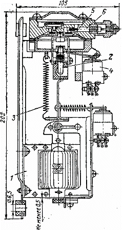

Пневматическое реле времени РВП72
Пневматическое реле времени РВП, применяется в схемах автоматического управления приводом металлорежущих станков и других механизмов. При срабатывании электромагнита 1освобождается колодка 2, которая под действием пружины 3 опускается вниз и воздействует на микропереключатель 4. Колодка 2 связана с диафрагмой 5. Скорость движения колодки определяется сечением отверстия, через которое засасывается воздух в верхнюю полость замедлителя. Выдержка времени регулируется иглой 6, меняющей сечение всасывающего отверстия.
Пневматическое реле времени РВПРеле времени с пневматическим замедлением позволяет очень легко регулировать выдержку времени.
Работа реле времени с замедлителем в виде анкерного механизма происходит в следующем порядке. При подаче напряжения на электромагнит якорь заводит пружину, под действием которой приводится в движение механизм реле. Контакты реле связаны с анкерным механизмом и приходят в движение лишь после того, как анкерный механизм отсчитает определенное время.
Реле времени РВП также имеет и нерегулируемые, мгновенные контакты, которые связаны с якорем электромагнита. Реле времени надежно работают при напряжении до 0,85 Uн.

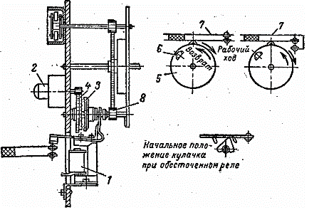

Принцип действия моторного реле времени РВТ-1200
При срабатывании реле времени напряжение одновременно подается на электромагнит 1 и двигатель 2. При этом двигатель через муфту 3,4 и зубчатую передачу 8 вращает диски 5 с кулачками 6, воздействующими на контактную систему 7. Выдержка времени реле регулируется путем изменения начального положения диска 5.
Реле позволяет устанавливать различную выдержку времени в пяти совершенно независимых цепях. Выходные контакты реле времени имеют длительно допустимый ток 10 А.
