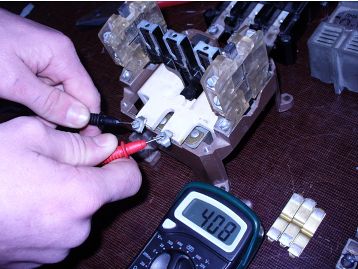

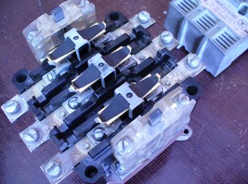

1. Разновременность замыкания и состояние главных контактов
5 наиболее часто встречающихся повреждений электромагнитных пускателей и методы их устраненияРазновременность замыкания главных контактов магнитного пускателя можно устранить затяжкой хомутика, держащего главные контакты на валу. При наличии на контактах следов окисления, наплывов или застывших капель металла, контакты надо зачистить.

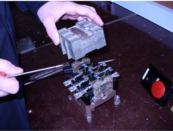

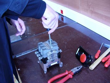

2. Сильное гудение магнитной системы электромагнитного пускателя
Сильное гудение магнитной системы может привести к выходу из строя катушек пускателя. При нормальной работе пускатель издает лишь слабый шум. Сильное гудение пускателя свидетельствует о его неисправности.
Для устранения гудения пускатель надо отключить и проверить:
а) затяжку винтов, крепящих якорь и сердечник,
б) не поврежден ли короткозамкнутый виток, уложенный в прорезы сердечника. Так как через катушку протекает переменный ток, то и магнитный поток изменяет свое направление и в какие то моменты времени становится равным нулю. В этом случае противодействующая пружина будет отрывать якорь от сердечника и возникнет дребезг якоря. Короткозамкнутый виток устраняет это явление.
в) гладкость поверхности соприкосновения обеих половин электромагнитной системы пускателя и точность пригонки их, так как в электромагнитных пускателях ток в обмотке сильно зависит от положения якоря. При наличии зазора между якорем и сердечником ток, проходящий через катушку больше номинального.
как отреманитровать магнитный пускательДля проверки точности соприкосновения между якорем и сердечником электромагнитного пускателя между ними можно подложить листок копировальной бумаги и листок тонкой белой бумаги и замкнуть пускатель от руки. Поверхность соприкосновения должна быть не менее 70% сечения магнитопровода. При меньшей поверхности соприкосновения этот дефект можно устранить правильной установкой сердечника электромагнитной системы пускателя. Если же образовался общий зазор, то необходимо шабровать поверхность вдоль слоев листовой стали магнитной системы.
