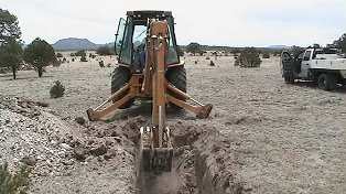

Рытье котлованов под опоры при монтаже ВЛРытье котлованов под опоры ВЛ должно производиться механизированным способом. Котлованы цилиндрической формы под одностоечные опоры роют при помощи специальных автоямбуров и самоходных бурильно-крановых машин, а прямоугольные котлованы под анкерные опоры — одноковшовыми экскаваторами.
Рытье котлованов под опоры вручную может быть допущено при небольшом объеме земляных работ и в случае невозможности применения соответствующих механизмов вследствие стесненных условий на трассе ВЛ, возможности повреждения работающими механизмами близко расположенных объектов (подземных коммуникаций, наземных сооружений и т. п.) или опасности нанесения травм.
Работы по сооружению воздушных линий электропередач целесообразно организовать так, чтобы по мере готовности котлованов сразу же в них устанавливались опоры. Совмещение работ по рытью котлованов и установке в них опор позволит минимальное время оставлять котлованы открытыми и таким образом избежать несчастных случаев с людьми и животными, а также осыпания стенок и скопления влаги на дне котлованов.
Котлованы бурят автоямобуром в несколько приемов. Углубив бур на 0,4 - 0,5 м, его поднимают вместе с находящимся на нем грунтом и, увеличивая число оборотов бура, разбрасывают грунт. Затем бур повторно опускают в котлован и углубляют его еще на 0,4 - 0,5 м. Эти операции продолжают до тех пор, пока не будет вырыт котлован требуемой глубины и ширины.
Глубина котлованов под опоры определяется проектом в зависимости от характера грунта, высоты и назначения опоры, климатических условий района, количества размещаемых на опоре проводов и их общего сечения, особых условий на трассе и др. Внешние границы котлованов на поверхности земли определяются углом естественного откоса. Площадь основания котлована должна допускать перемещение комля опоры на 10 - 15 см поперек оси трассы для более точной установки опор в створе линии.
Котлованы под угловые и концевые опоры роют так, чтобы нетронутая стенка котлована находилась со стороны тяжения проводов ВЛ.
На участках трассы с крутыми склонами, подвергающихся размыванию стекающей по склону водой, котлованы разрабатывают вручную, при этом продольная ось котлована под опору должна быть расположена перпендикулярно направлению склона, а котлован для установки подкоса (ригеля) опоры - перпендикулярно разработке котлована. Котлован, разрабатываемый вручную, выполняют уступами, что облегчает рытье котлована и установку в нем опоры.
Готовый котлован для одностоечной промежуточной опоры
При установке опор ВЛ на участках трассы, затапливаемых паводковыми водами, где возможны размывы грунта, опоры должны быть укреплены путем подсыпки земли и устройства вокруг опоры отмостки из булыжного камня.
Ручную разработку грунта ведут при помощи ручного бура, ковш-лопаты, саперной лопаты, лома, пешни и других инструментов. При глубине котлована выше 2 м и рытье котлована в насыщенной водой грунтах, а также при необходимости длительного пребывания работающего в котловане стенки котлована должны иметь крепления из прочных досок толщиной не менее 25 мм и распорок диаметром не менее 100 мм.
В зимнее время рыть котлованы и устанавливать в них опоры необходимо в предельно сжатые сроки во избежание промерзания дна котлована, что может в последующем привести к оттаиванию и оседанию грунта под опорой и опусканию опоры, а вследствие этого к нарушению габарита проводов.
При температуре окружающего воздуха ниже 0° С во избежание промерзания котлованы роют на глубину, меньшую чем проектная отметка на 15 - 20 см. Не выбранный ранее слой грунта снимают с дна котлована непосредственно перед установкой опоры.
Котлованы в месте установки опор следует рыть, соблюдая меры предосторожности особенно после достижения глубины 0,4 м, вследствие опасности повреждения находящихся в земле коммуникаций или сооружений, При обнаружении во время разработки котлована подземного кабеля и каких-либо трубопроводов или появлении запаха газа следует немедленно прекратить работы и сообщить об этом руководителю работ для получения дальнейших указаний.
